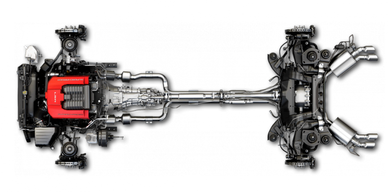

Chevrolet a présenté au Chicago Auto Show de 2011 la future version ZL1 de sa Camaro, reprenant le nom de code "ZL1" déjà vue en 1969, elle était la version de route la plus puissante mise en vente jusqu'à se jour, la nouvelle version place la barre encore plus haut et propose 580ch. Avec cette version ultime, Chevrolet veut concurrencer la Shelby GT500 de Ford. Pour cette nouvelle version, le V8 LS3 de la SS fait place au V8 LSA, le même que sur la Cadillac CTS-V et la Corvette ZR1. La ZL1 moderne se distingue par quatre sorties d'échappement, un kit de carrosserie plus agressif, et surtout le nouveau V8 LSA produisant 580 chevaux, cité plus haut, grâce à un compresseur Eaton, le couple passe donc à plus de 750N.m . Mais ce ne sont pas les seules nouveautés, ses suspensions sont des magnétique ride 3.0 et les freins sont fournis par Brembo, ils ont 6 pistons et des disques de 370 mm à l'avant et 4 pistons avec des disques de 365 mm à l'arrière. Toutes ces nouveautés ont pour but de transformer la Camaro en véritable voiture de sport, et c'est chose réussie quand on voit son temps au Nordschleife de 7"41"27 (elle fait donc mieux que la Audi R8 V10 5.2 et son 7"44"00 et que la Ferrari 599 GTB Fiorano avec 7"47"00)

Moteurs
V8 LSA 6,2 L Suralimenté
(LSA)
Cylindrée (cm³ / po³) :
6 162 / 376
Alésage et course (mm / po) :
103,25 x 3,62 / 92 / 4,06
Bloc-cylindres :
Fonte d'aluminium
Culasse :
Fonte d'aluminium
Distribution :
Soupapes en tête, deux soupapes par cylindre
Dosage du carburant
compresseur de 1,9 L avec refroidisseur intermédiaire; injection séquentielle de carburant
Taux de compression :
9,1:1
Puissance (ch / kW à tr / min) :
580 / 432 à 6 000*
Couple (N.m / lb-pi à tr / min) :
754 / 556 à 4 200*
Carburant recommandé :
super requis
Régime maximal (tr / min) :
6 200
Consommation de carburant estimée :
L / 100 km (ville / route / combinée)
auto. :
18,1 / 11,2 / 15,0
man. :
14,9 / 10,6 / 3,0
